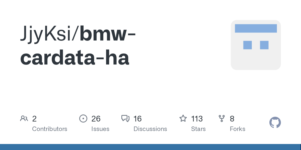

  • wie denn? ich konnte noch nichts finden.
    GitHub - JjyKsi/bmw-cardata-ha
    Contribute to JjyKsi/bmw-cardata-ha development by creating an account on GitHub.
    github.com
    Das nutze ich und funktioniert soweit auch ganz gut.
    Es gibt scheinbar auch ne MQTT-Bridge, die habe ich aber nicht getestet: https://github.com/dj0abr/bmw-mqtt-bridge
    Wirf dein Dashboard aber mal noch nicht weg. rikroe, der Entwickler von bimmerconnected, das auch HA bisher genutzt hat, schreibt hier, dass er sich die neue API auch anschaut: https://github.com/bimmerconne…connected/discussions/745
